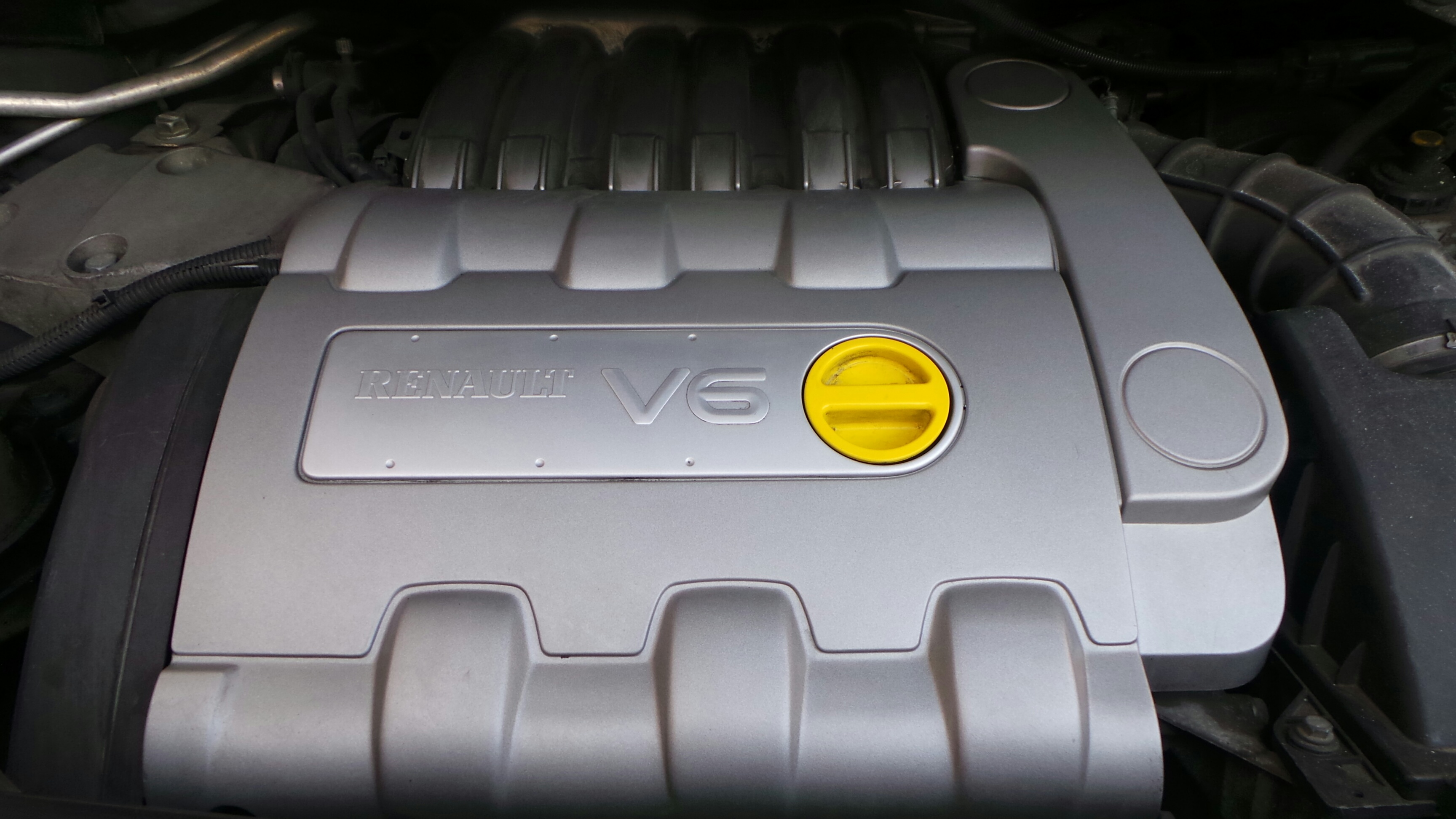

Au cours de ce post, je vais vous faire suivre la remise en état de mon V6.
Fort de vos conseil, je me lance dans la remise en état de ce vaisseau.
Merci à Brio de son aide.
Voilà, je commence dés maintenant cette tâche.

Aller, bosses bien, un V6 est toujours fidèle à l'entretien qu'on lui donne !!!
Bon courage !!!
Tu as déjà une bobine Delphi !!!

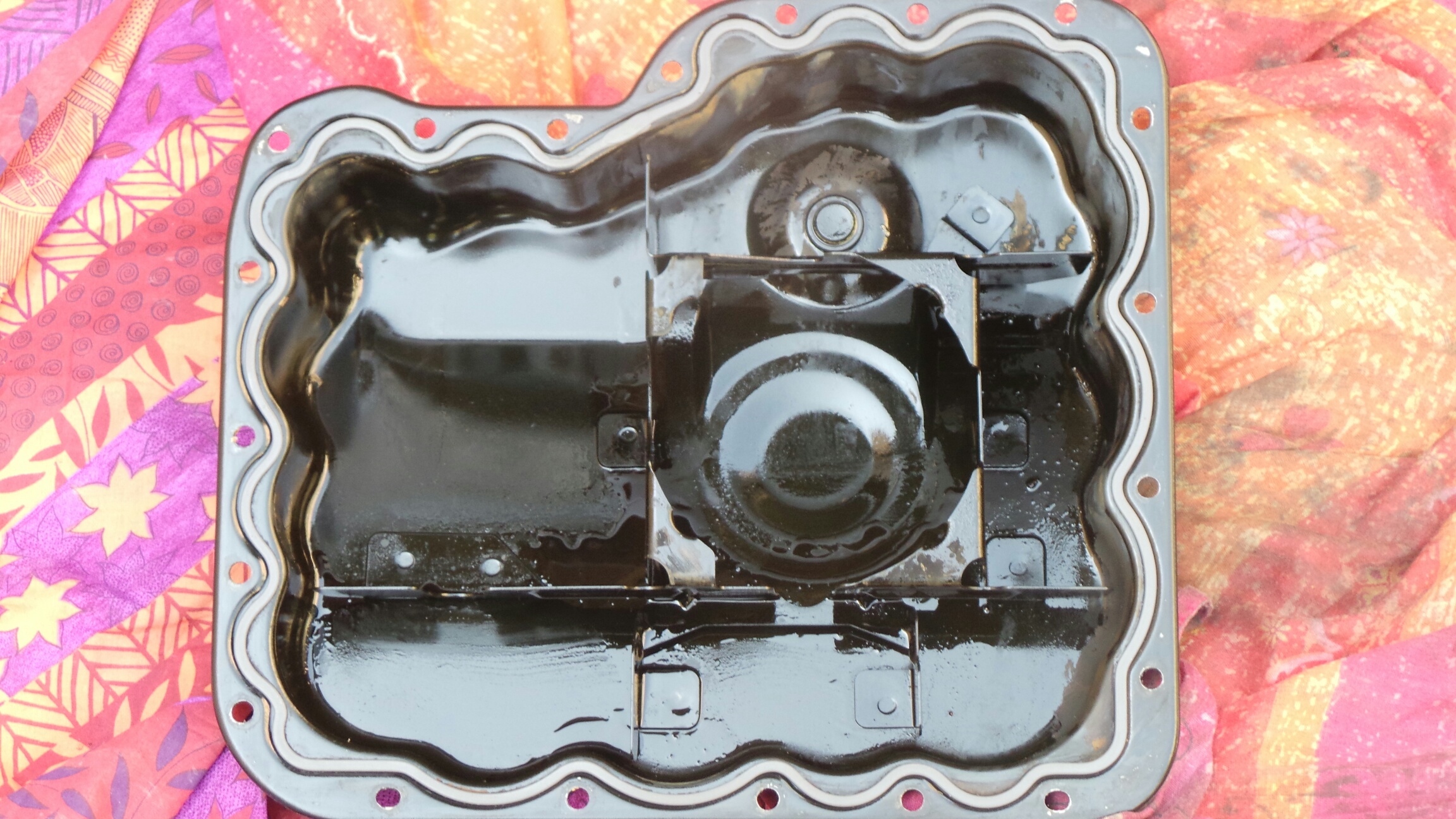

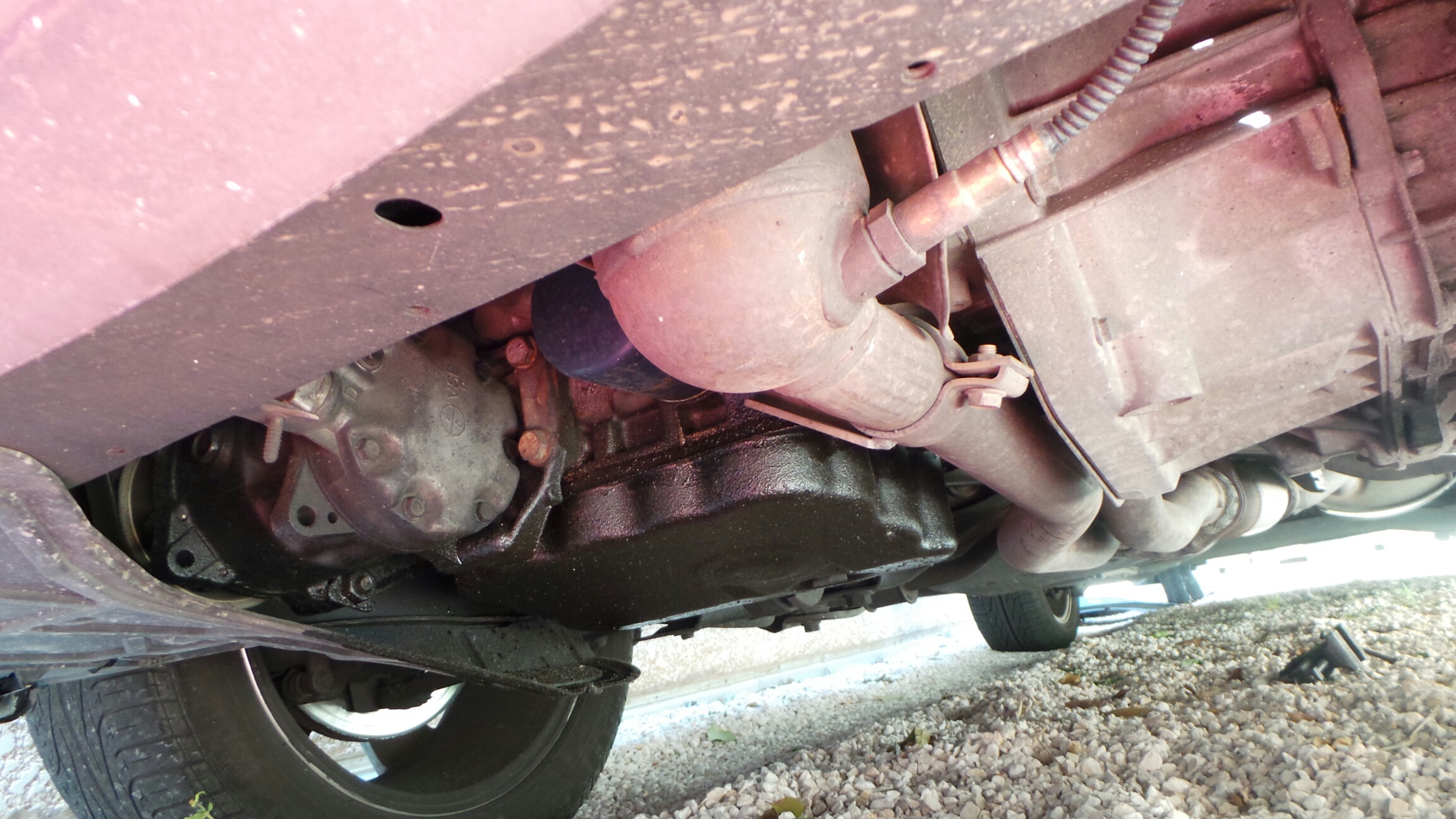

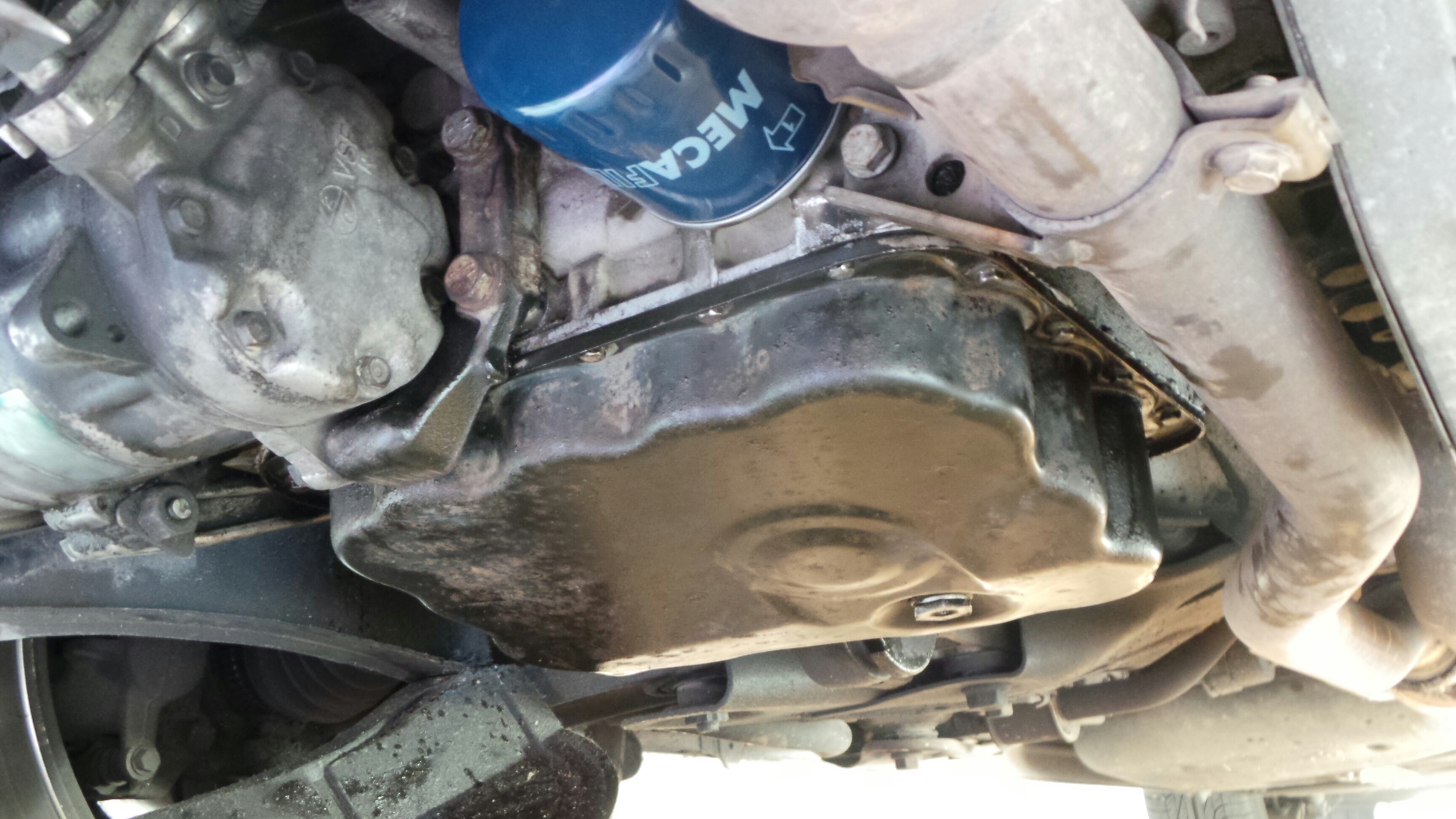

Nettoyant vidange moteur tournant 15 min, puis vidange.
remontage du carter
Pose du joint
remontage
Filtre à huile neuf
Plein d'huile 24 heures plus tard.
Tout c'est bien passé, j'ai pas forcé sur le serrage du carter. J'ai été surpris du volume d'huile restant dans le carter et qui n'est pas sortie par le bouchon de vidange.
L'huile est maintenant bien propre

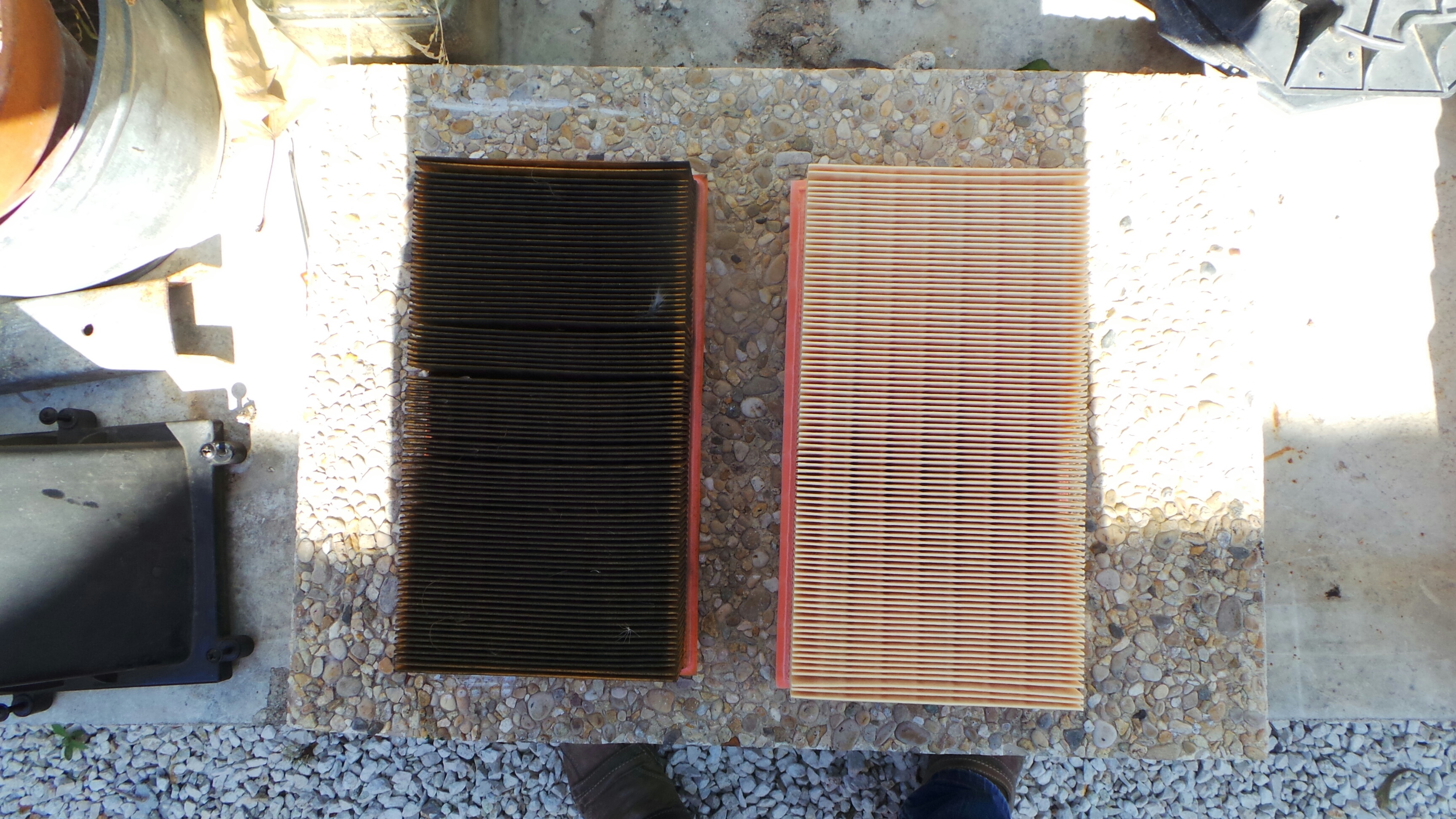

Filtre à air
sans commentaire
La vis derrière le boitier est un peu galère.
Messages : 6874
Re: @ Remise en état V6 acier ( )
FRED 13 a écrit :Filtre à air
sans commentaire
Y avait besoin, ça va respirer mieux maintenant !!! :wink:
Moi, je ne revisse jamais la vis arrière, elle ne sert pas à grand chose et elle est chiante à enlever.... et j'ai trouvé des couvercle de filtres à air cassés car il doit y en avoir qui tire jusqu'à ce que ça lâche !!!! Du coup, je ne vous dis pas la fuite d'air non filtré qui entre !!!
Oh la vache la tronche du filtre !
Il va beaucoup mieux rouler maintenant !
