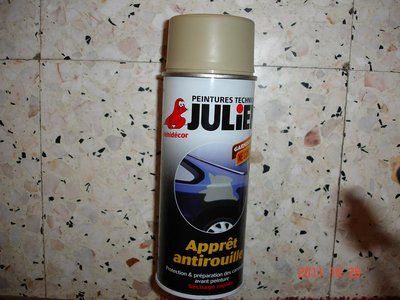

Par ailleurs, j'avais pensé faire des petites retouches de peinture sur la porte basculante cachant l'autoradio/gps la mienne est beige, a l'aide d'une bombe de peinture d'appret pulverisée sur un pinceau trés fin
J'ai trouvé cette peinture en centre auto et le beige est celui qui se rapproche le plus du beige "sahara"d'origine
Je ne l'ai pas encore fait,j'attend d'autres avis car je pense que ces rayures doivent entre fréquentes, et que qqun a peut etre trouvé une meilleure solution

Moi même ayant ce genre de pb je suis intéressé par la réf de ta peinture ; si tu peux nous mettre une photo ici avec la réf c'est royal

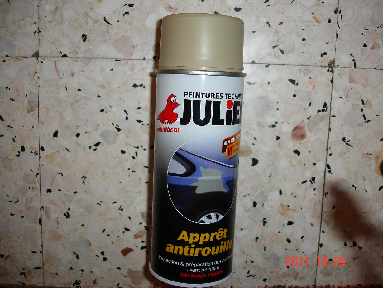

Voila ce que j'ai trouvé comme couleur la plus approchante,j'ai pas essayé encore (la couleur risque de mal passer en photo)

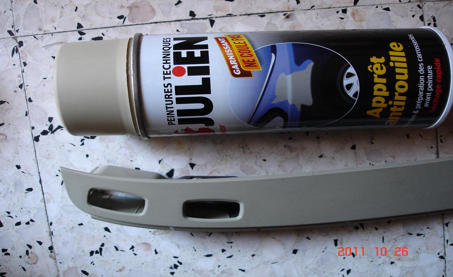

Voila qui est plus eloquent (piece de coté de siége)
La pièce est d'origine,je precise...

Intéressant Il nous faudrait une photo prise à côté d'une pièce du vaisseau non repeinte pour voir la nuance
Mais pour ce qui te concerne que penses tu du résultat

La pièce presente sur la photo n'a pas été peinte,elle m' a été vendue par Renault,donc c'est la couleur d'origine,et je trouve que ca "matche" bien avec la couleur du capuchon de la bombe.
Je vais essayer d'ailleurs de faire des retouches avec un pinceau trés fin sur cette pièce qui ne me sert a rien...

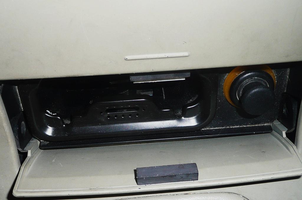

Pour la porte du cendrier, le système imaginé par Matra est complexe, à réparer surtout, si l'on perd des ressorts.

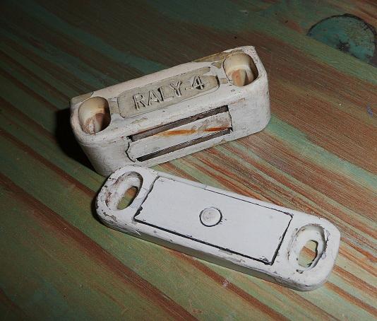

J'ai résolu le problème en collant 2 petits aimants face à face, l'un sur la porte, l'autre sur le bord du cendrier.
( aimants récupérés dans pièces de plastique moulé de fermeture de porte de placard).
Les puristes vont pousser des grands cris, mais mon système est efficace.

J' y avais pensé justement,aux aimants,j'avais pas pensé a ceux des portes de placards
Une petite photo serait la bienvenue

voici la photo du ystème d'aimants de fermeture de placard (CASTORAMA) ainsi que celle du montage sur le cendrier

Super,tu a sorti les aimants de la carcasse en plastique donc.
Mais la partie collée sur la porte du cendrier vient plaquer contre celle sur la console ou bien passe par dessous ???

En détail, disons que j'ai utilisé deux aimants : l'un sur la porte pivotante, l'autre sur le rebord du cendrier en intercalant sur ce dernier une petite cale pour que la porte une fois fermée, affleure au tableau. Les deux aimants "s'attirent" par la face opposée au collage.
