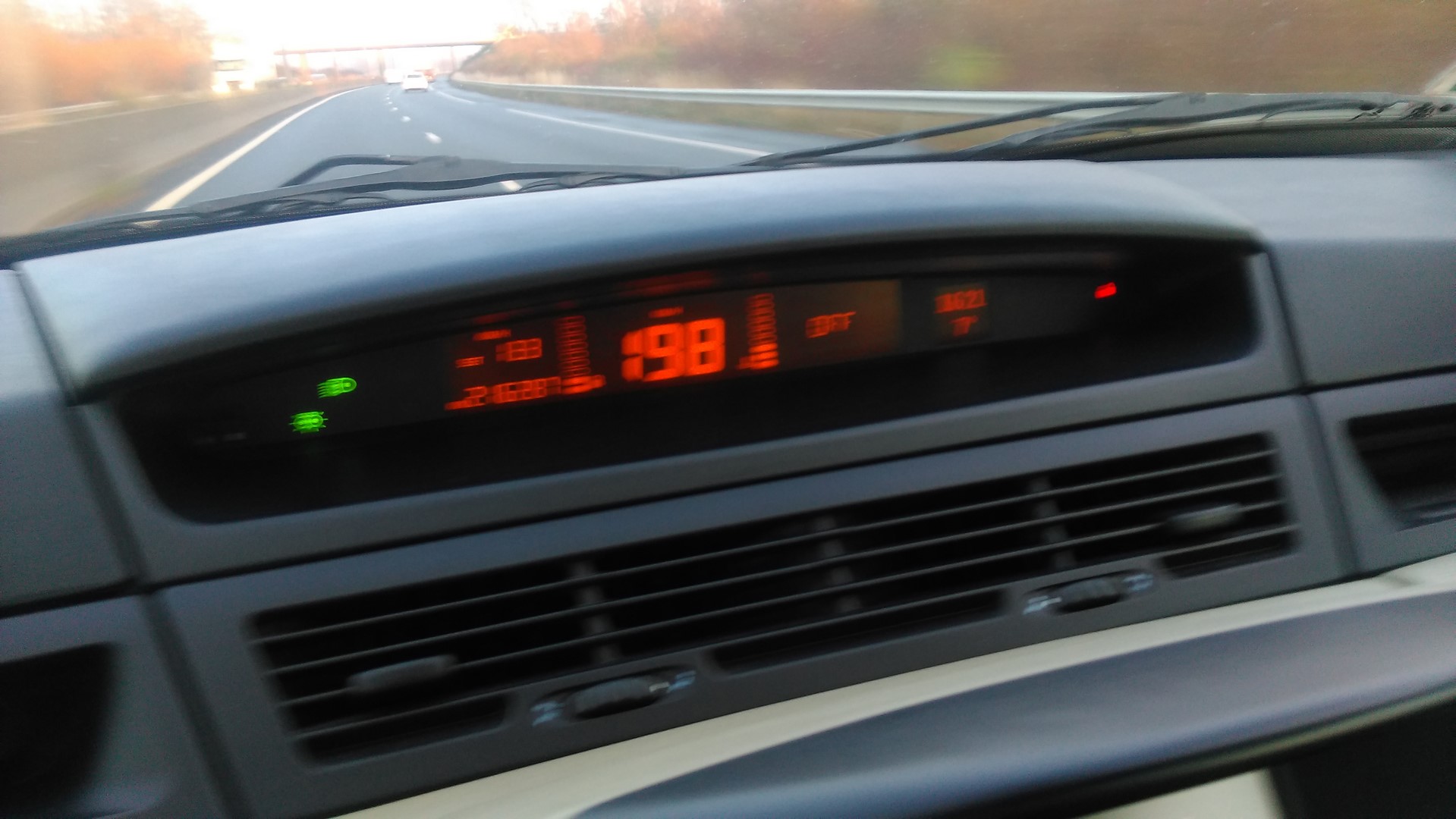

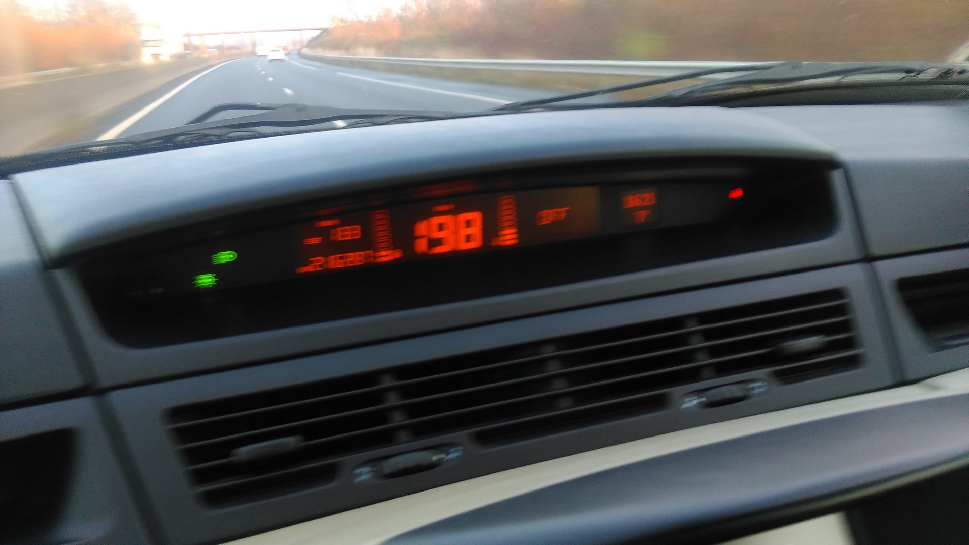

Je l ai pousse à 188, j aurais pu prendre un peu plus.
Il vibre de 145 à 170.
