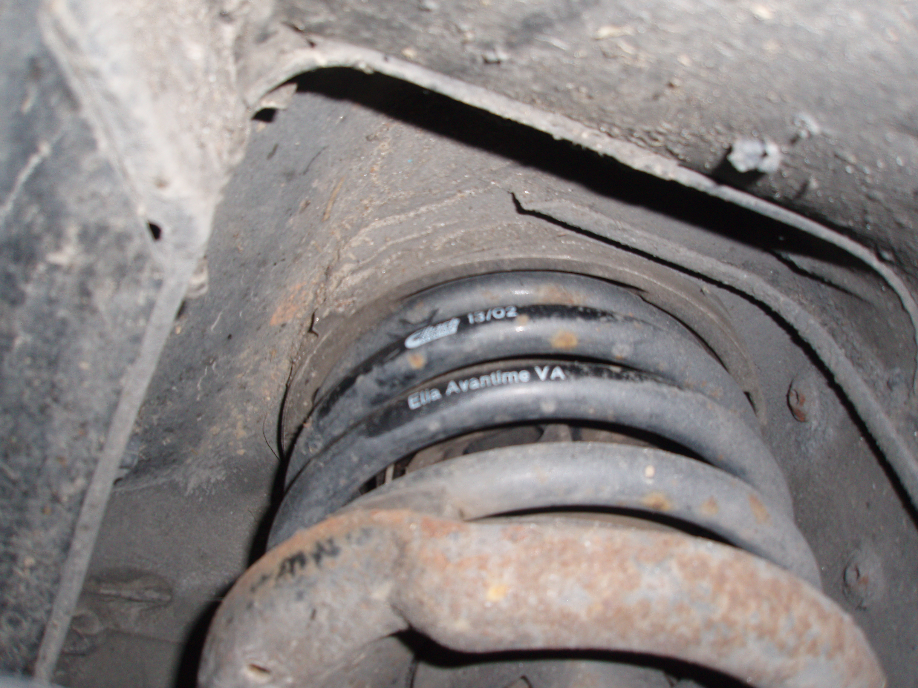

Re: Ressorts courts
C'était quoi comme ressorts ?dominiqued a écrit :En réponse à avt v6 din, j'ai acheté la voiture comme cela en 2006 - 2007 (chez un concessionnaire en Allemagne).
J'ai participé aux 10 ans à montlhery et j’étais étonné de la tenue de route quand on connait le poids de l'engin .
Par contre le confort n'est pas top. Les 245/ 45 /18 plus les suspensions dures font que l'on ressent chaque imperfection de la route.
hopla
dom
- Messages : 6
- Inscription : 06 nov. 2009, 21:53
- Localisation : Colmar Alsace
Re: Ressorts courts
C'est des ressorts de chez eibach pour elia. Par contre les amortisseurs je ne sais pas, j'ai pas eu la présence d'esprit de regarder lors de la photo ce matin. Les jantes en 18 à 5 branches ajourées font paraitre les disques de frein riquiqui malgré les 305 mm et 265 mm, alors avec du 19..
