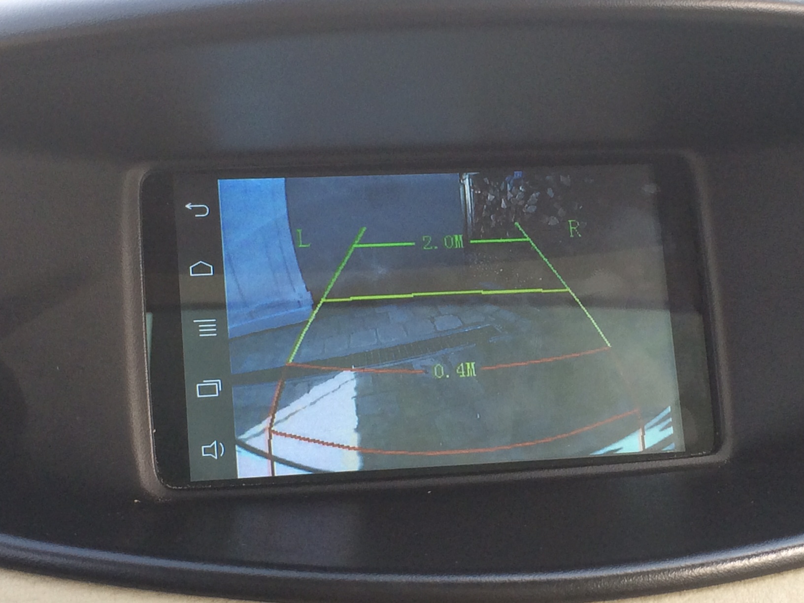

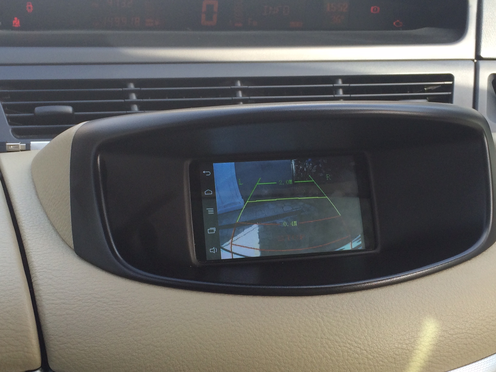

De mon coté la caméra de recul est montée, fonctionnelle, tout marche impeccable. Je prépare des photos pour montrer le résultat final.
Par contre une fois sur 4 environ la carte USB qui convertit la video RCA vers USB n'apprécie pas la coupure de courant due au démarrage. Dans ce cas là : écran bleu. Tout dépend du moment ou le contact est mis, si la voiture démarre rapidement ou si à l'inverse le démarreur peine pour lancer le moteur.
Je vais mettre un petit relais qui emmagasinera suffisamment de courant pour gommer cette coupure.

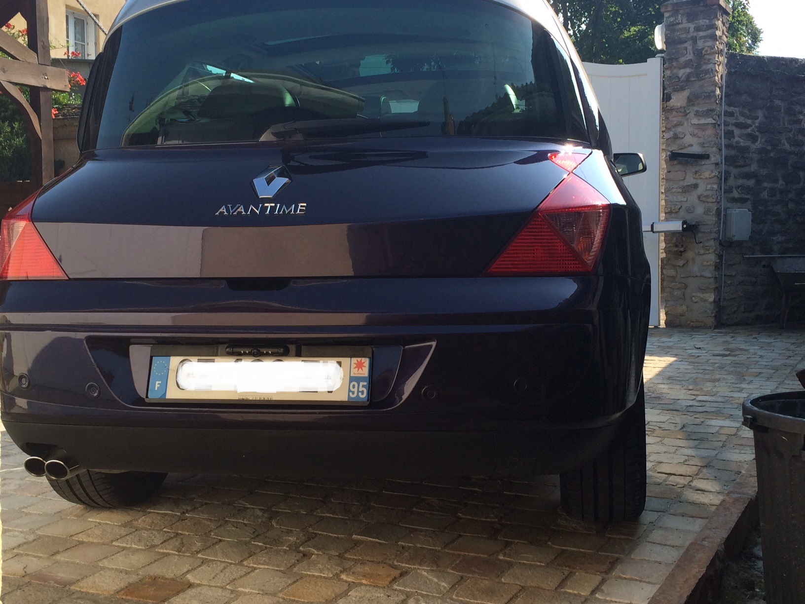

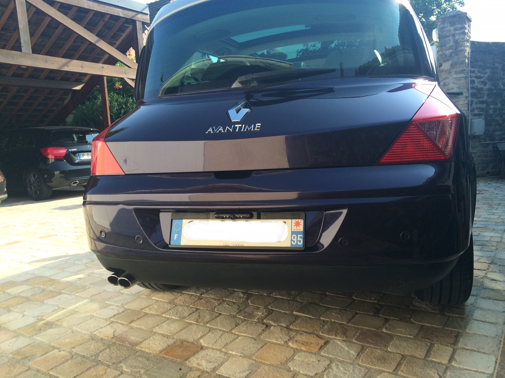

Sinon les photos de la caméra de recul.
C'est donc un modèle type "plaque allemande" rivetée. C'est gros mais à la limite du coup on voit moins la caméra, selon le principe plus c'est gros plus ça passe. A la limite je préfère ça à un truc isolé posé comme une verrue (ce que j'avais avant). Bon, les gouts et les couleurs...
L'avantage c'est que cette caméra est très grand angle, on voit sur l'image la porte du garage déformée par le fish eye. Les lignes correspondent bien à l'écartement des pneus et sont bien dans l'alignement de la voiture. Peu ou pas d'angle mort. Les distances sont bonnes également.
Par contre elle a un contraste de m... et on peut pas régler le contraste dans l'app Parrot, dommage mais bon, tant pis.
En plein soleil je vois presque rien. Et la nuit je vois parfaitement bien. Même dans un parking sans lumière !
Mes autres caméras étaient bien mieux réglées, avec des couleurs bien mieux restituées, etc.

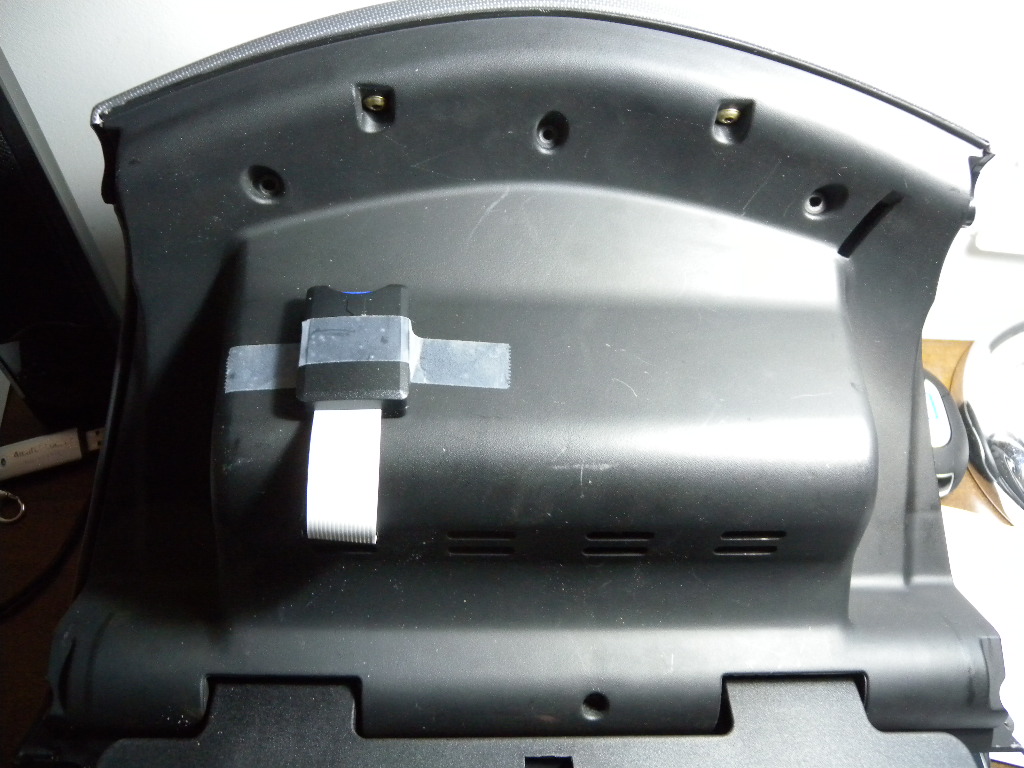

Salut voici le montage que j'ai réalisé:
la rallonge pour la carte SD
