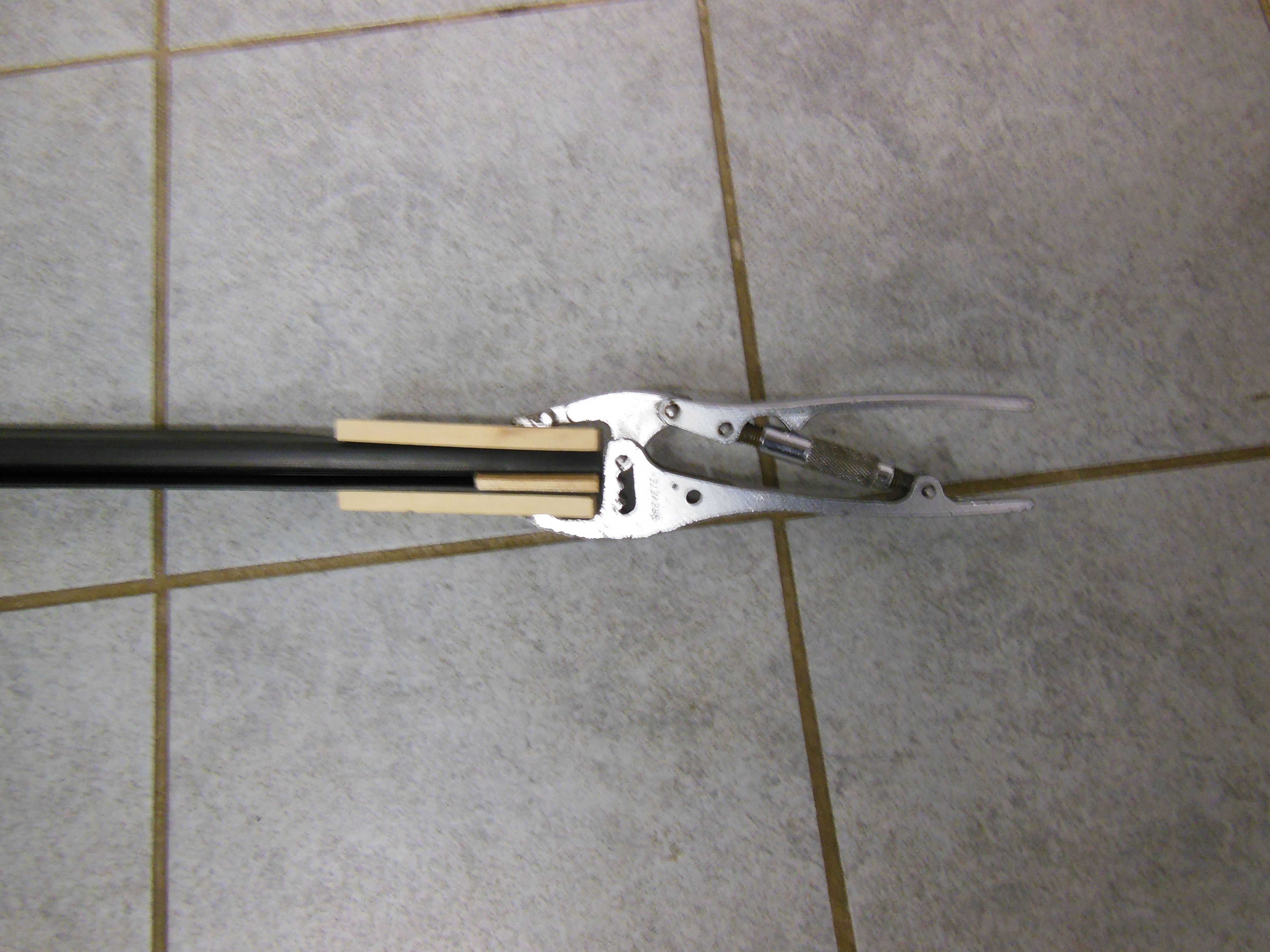

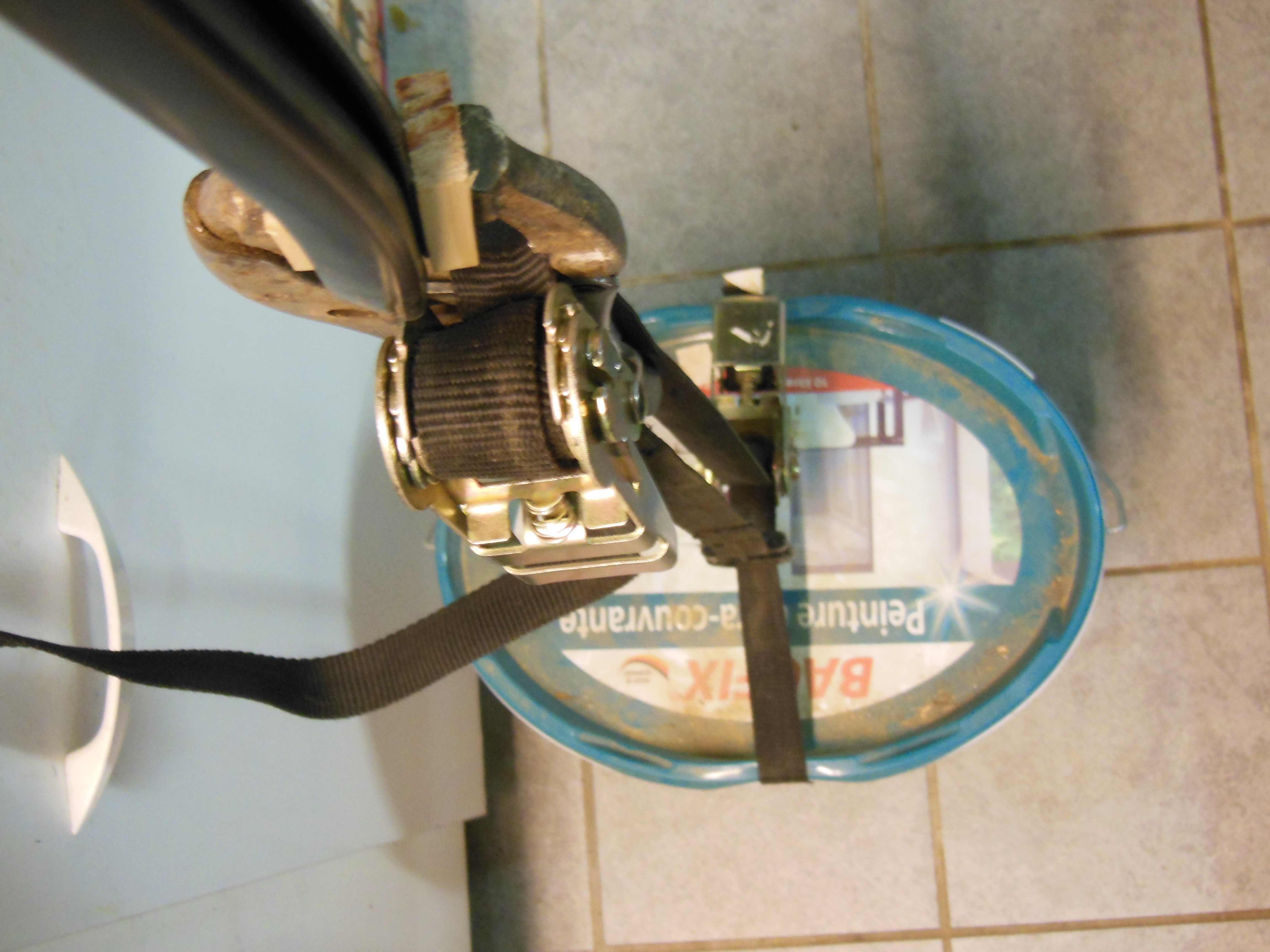

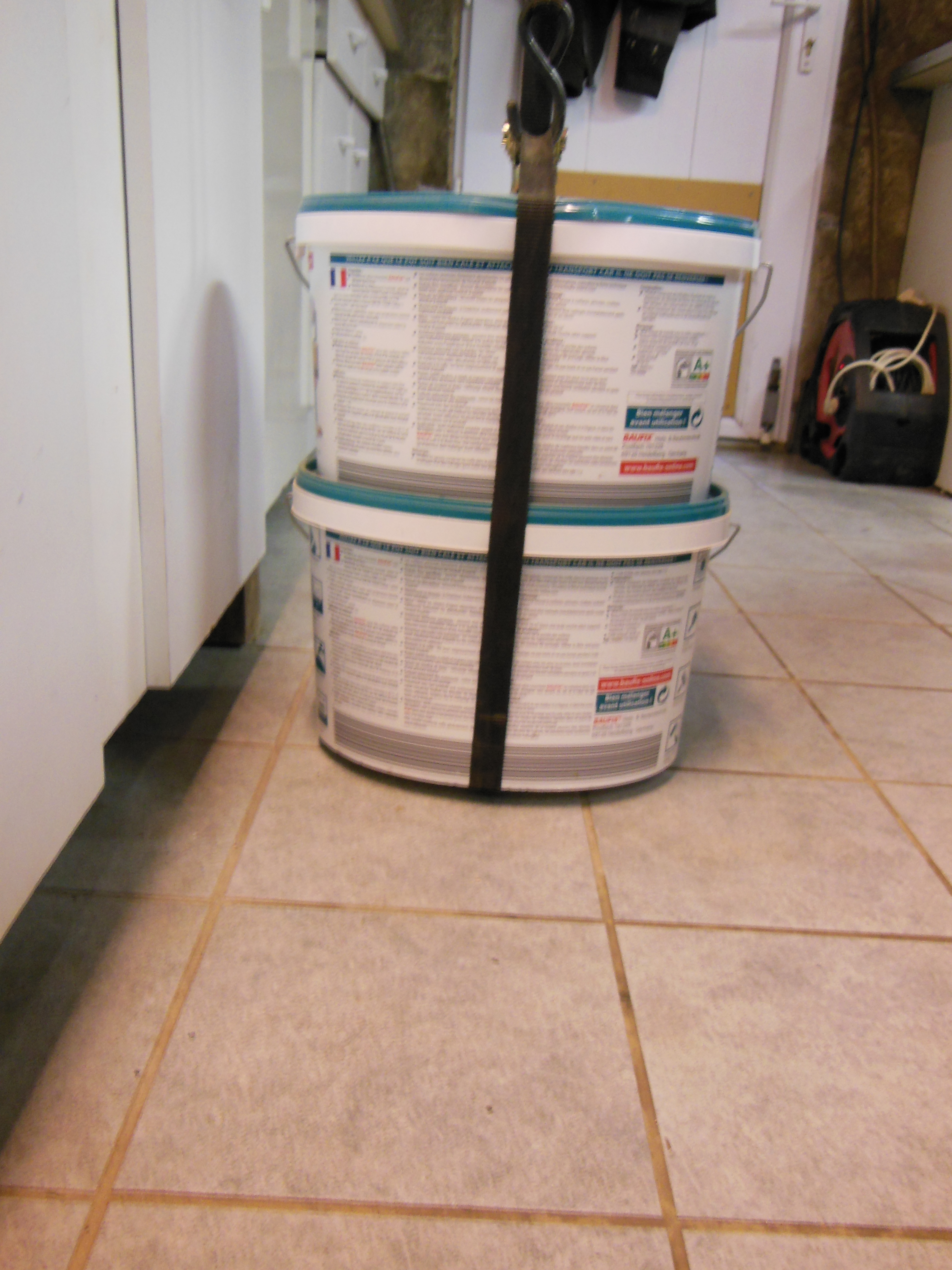

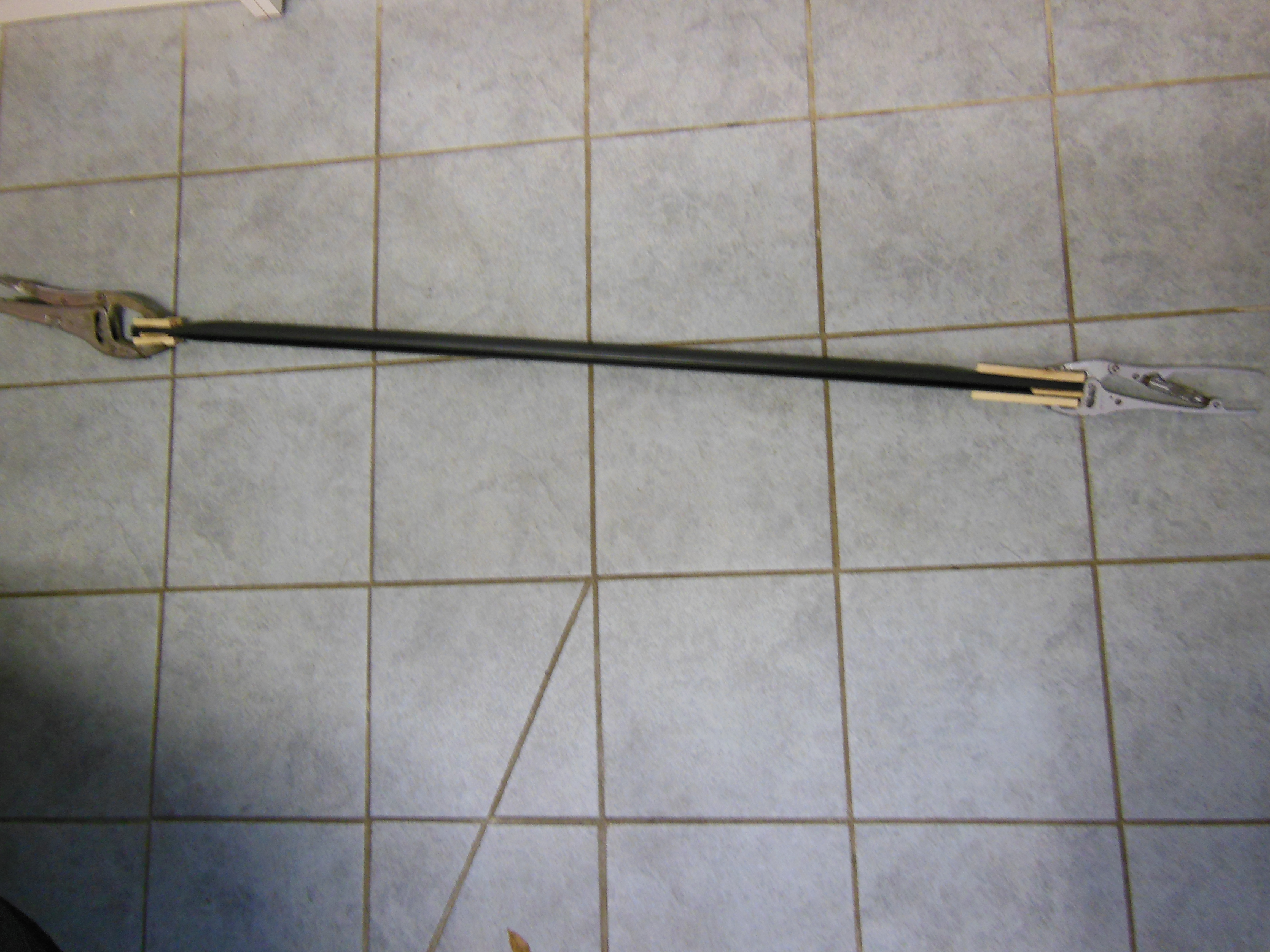

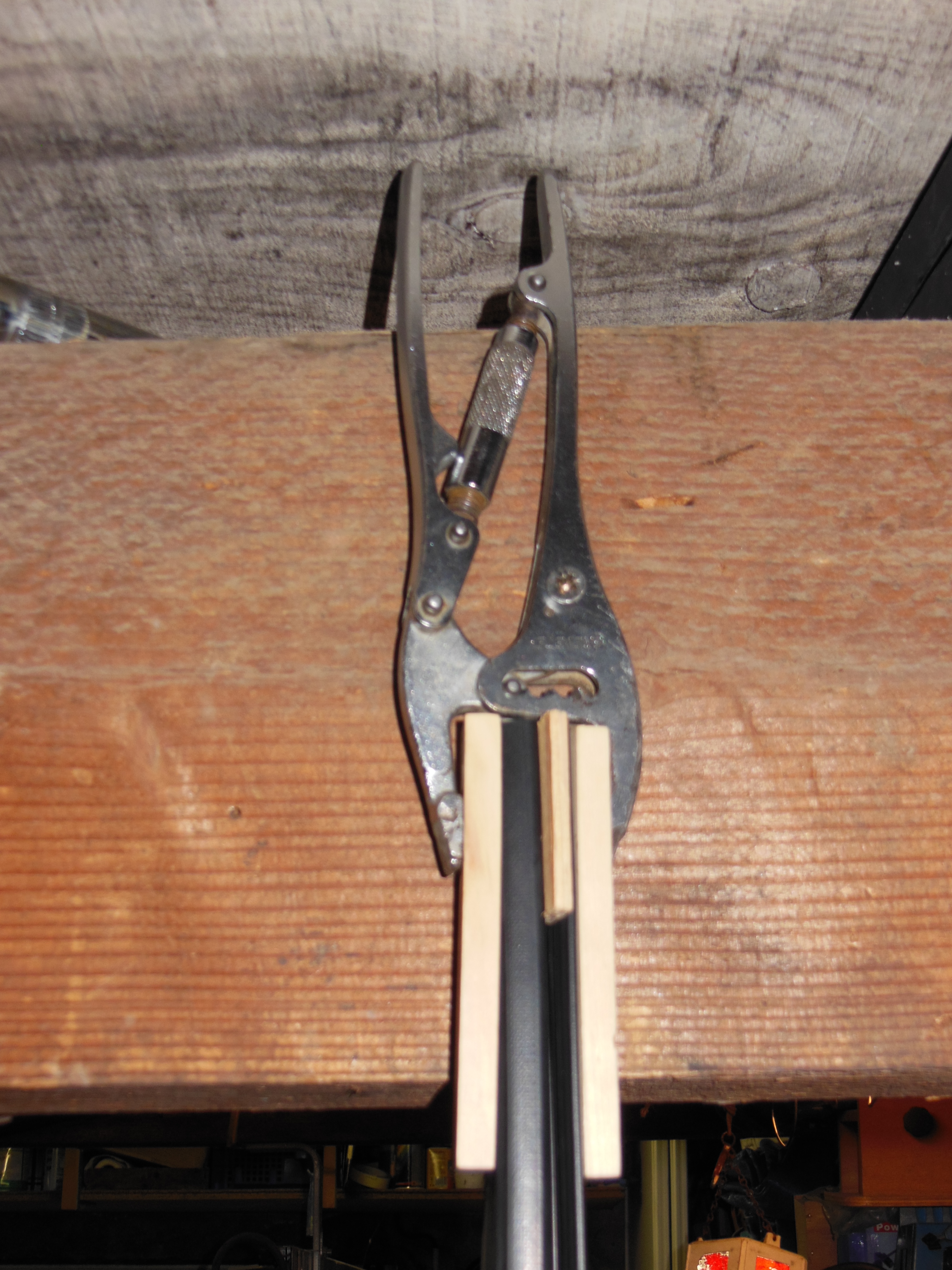

Je propose un tuto (si non existant) "allonger les joints de porte trop courts", une technique simple précise et efficace:
il faut:
-un joint trop court...évidemment
-2 pinces étau
-un bout de champ plat (baguette de bois)
-une sangle d'arrimage à cliquet
-un poids d'environ 40kGs (j'ai utilisé 2 seaux de peinture (merci Lideule)
-un point d'ancrage solide. J'ai utilisé une poutre dans le garage.
-un sèche cheveux
Je ne reviens pas sur la dépose du joint très bien illustrée dans le tuto.
Il faut juste mesurer précisément la longueur de joint manquante avant dépose, ensuite:
1-On prend chaque extrémité du joint en sandwich entre des chutes de bois, en ayant pris soin de placer une chute de bois à l'intérieur de chaque vide du joint pour éviter la déformation au serrage de la pince étau. Cette étape est très importante pour ne pas marquer le joint ou le déformer. 2-On fixe solidement la pince de l'une des extrémités du joint à la poutre, je l'ai vissée avec une VBA 5X50 inox. 3-On fixe la sangle à l'autre extrémité avec le poids posé au sol. 4-on tend la sangle à l'aide du cliquet jusqu'à soulever le poids de la même hauteur que la longueur de joint manquante (pour mon cas 1cm). 5-on chauffe le joint au sèche cheveux (je n'ai pas osé le décapeur, trop chaud à mon avis)
6-le joint lentement s'allonge, le poids touche le sol, (environ 3 à 4 minutes)
7-on laisse le joint refroidir naturellement ou on accélère le refroidissement à la soufflette pour bien le "saisir".
Reste à remettre le joint en place, vous jugerez du résultat par vous même.
Espérant que ce tuto vous sera utile....

J'ai fait cela du côté opposé aux charnières, avec un joint standard, tout le manque de longueur de l'autre côté ça se voit moinsBeZyaH a écrit :L'avenir me le dira.
Mais je pense mettre une goutte de super glue sous le joint à chaque extrémité;
- Messages : 1829
Re: [Fiche:110] Allonger les joints de porte trop courts
Irréversible: non, mais cela dure beaucoup plus longtemps, que l'allongement réalisé à froid, je confirme. A froid :1 mois, à chaud 8, la dernière fois( sans collage) ;
